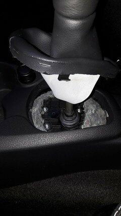

Das ist es ja, ich habe auch noch bis April 2017 Garantie und wenn man sich die Schaltbox ansieht (Foto) , muss man - wenn man das richtige Fett hat - wiederum den Gummibalk abziehen, um halbwegs Fett etc. einzubringen. Da möchte man nicht unbedingt nachweislich etwas falsch machen, ganz abgesehen von den 4 Schrauben, die diese Box nach dem Lösen, wohl explodieren lässt, dann ist die *** :) am dampfen und man kann den Pannendienst rufen.
Das Geheimnis liegt darin, von welcher Seite man die Züge einstellen kann, ob überhaupt (was wohl näher liegt, dass es nicht geht) und wie diese im Kern dieser sagenumworbenen "Black Box" , angebracht sind (ausserhalb sind es besagte Kugelgelenke, sichtbar an der Getriebeoberseite).
Es bleibt rätselhaft.................nein, ich möchte sagen, sogar mystisch ("Nebel steigt auf, von Weitem Pferdegeräusche und das Klingen des Stahls!")

Das Empfinden, dass die Schaltung hakelt, kam nach einem brüsken Zug am Schalthebel, vom ersten Gang heraus (hatte ich in der Tageshitze damals, mit der Handbremse verwechselt, organische Fehlfunktion meinerseits). Nun weiß ich nicht, ob bei dieser Aktion, irgendetwas angeeckt ist, daher mein Versuch nach der Frage des Innenlebens, ob da in der Schaltbox etwas "abgesprungen" sein könnte, was ein Hakeln begünstigt.
Mein Empfinden ist eben so, dass es nach dieser "Aktion" mehr hakt und zwar im 1.-2.-5. Gang.
