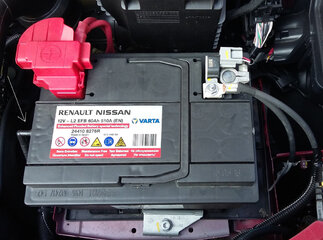

Auch ohne Licht wird die Batterie in bestimmten Fahrsituationen geladen. z.B. wenn die KLimaanlage an ist, aber auch im Schubbetrieb. Ich habe den sehr informativen "ADAC Battery Watch" immer angeschlossen. Dieser zeigt auch an ob die Batterei im Lademodus ist und wenn sie voll ist.
Schon in meinem 2016er wurden original Varta Batterien verbaut. Bei EU Importen kann das natürlich anders sein.
Bei mir war eine 40Ah Dacia Batterie und jetzt eine 45Ah Varta Batterie alles ist gut
