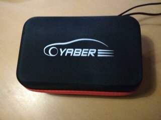

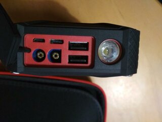

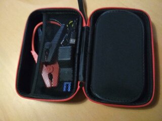

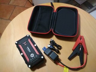

Ich habe mir gerade das "YABER YR100 1200A Starthilfe" für 69.99 gekauft ,war bei WIMIUS im Angebot (WIMIUS kannte ich noch nicht) wurde über Amazone ausgeliefert. Macht ein guten und wertigen Eindruck. Muss ich erst ausprobieren.
LG Polster

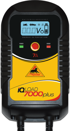

Ich habe mir vor einiger Zeit das im Anhang ersichtliche Ladegerät "Panther IQ Load 7000plus" geholt. Bei mir selbst kommt es aufgrund Langstreckenbetrieb vermutlich derzeit nicht zum Einsatz, da ist die Batterie immer voll geladen (600A von max. 640A lt. Messgerät)
Sollte jemand in meiner Region* jedoch aufgrund von Kurzstreckenbetrieb eine schwach geladene Batterie haben, kann er sich gerne bei mir melden und wir können die Batterie laden.
Win-Win-Situation für beide: deine Batterie wird geladen, ich habe einen Test unter realistischen Bedingungen.
