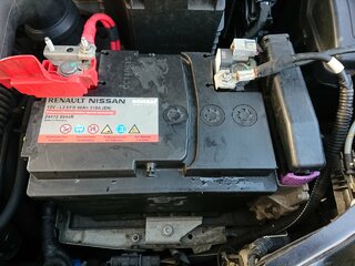

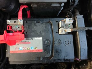

So, gerade habe ich Fotos gemacht und ausgemessen.
Es ist eine
Renault Nissan Rombat 12V LZ EFB 60Ah 510 (EN) 24410 5944R Made in Romania drin.
Die Abmessungen sind BxHxT in cm 24x17,5x20
Die Spannung bei gezogenem Zündschlüssel betrug gerade 11,52V nach einer Nacht mit - 5 Grad Celsius.
Was ist das denn für ein Ding genau rechts neben der Batterie?
Das mit dem violetten Griff?
Die Halteschraube unten ist nicht, wie in dem Video genannt T13, sondern T30.
Dafür habe ich so einen kleinen Winkelschlüssel.
Ob ich die damit aufkriege, habe ich nicht versucht, da ich mit meinem 10er Ring-Maulschlüssel von meinem Fahrradwerkzeug sowieso keine Chance habe, an die Muttern der Polklemmen ran zukommen.
Ohne einen Steckschlüsssel komme ich hier nicht weiter.

Du musst dort keinen Innentorx einsetzen, die Schraube kannst du auch am Außenrand mit ner normalen 13mm - Sechskant Stecknuss aufdrehen,
Das ist ein Steuergerät. Bei den anderen Motorvarianten sitzt das nicht dort auf dem Batterieblech.
Bedeutet in diesem Fall, dass die bei anderen Motoren verbaute 278mm breite AGM Batterie nicht (oder nur mit Mühe und not) passen wird.

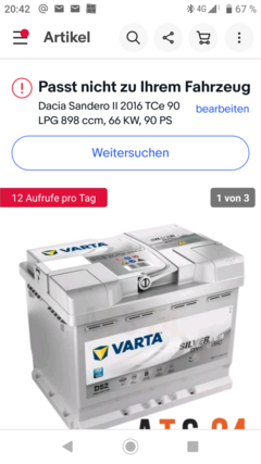

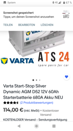

Die E39 kostet gerade 116,05 Euro, die D52 114,00 Euro.
Also, wenn es möglich ist, würde ich lieber die größere nehmen.
Fixiert der Sockel denn gegen seitliches Verschieben?
Seltsamerweise teilt mir der Ebayhändler der D52 gerade mir, daß die nicht zu meinem Sandero paßt!
Siehe Screenshots!
Ein Fehler im Shop oder Fakt?
Warum sollte die denn nicht passen?
Wegen der Maße doch wohl eher nicht.
Probleme mit dem Batteriemanagent?
EFB versus AGM?
Siehe Screenshots!
EFB versus AGM?
