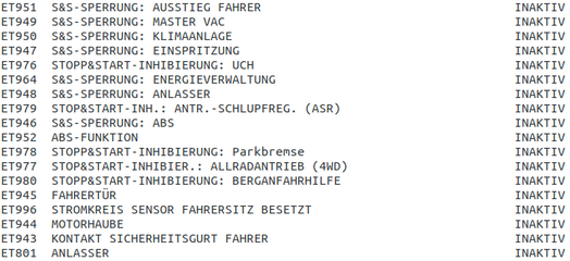

Bezieht sich deine Aussage auf praktische Versuche mit der Deaktivierung des Microhybrid System an deinem Dokker?
ja habe ich gemacht. Die Ladeleistung von dem Generator war im Schiebetrieb höher wie bei dem deaktivierten S+S- System.
Microhybrid ist die Laderegelung, nicht der S&S Schalter.
stimmt. Der S+S Schalter unterhält sich mit dem Akku. Siegnalsisiert die Akku-Überwachung, halt.......es wird knapp
wird das S+S System deaktiviert. Stimmt wieder alles, funktioniert das S+S System.

Bei mir ändert sich, wenn S&S daktiviert, nichts. Im Schubbetrieb haben beide Duster 14,8-15,3 V.
Wurde beim Fahren eigentlich auch mal die Ladespannung beobachtet?
Dies geht beim Neuen Duster ja gar nicht, zumindest beim kleinen Bordcomputer nicht. Das ist blöd
