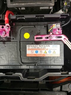

Könntest Du evtl. bitte mal 1 oder 2 Bildchen von der Batterie für uns machen, auf denen die Typenbezeichnung, ein evtl. vorhandener Hinweis daß es sich um eine S+S Batterie handelt, sowie die Kapazität zu erkennen ist?
Teilweise werden sog. AGM Batterien für die S&S FZG verbaut.
Das sind besondere Batterien in denen ein Glasfaservlies mit verbaut ist-
die sind besser für die Bedürfnisse und die höheren Ladezyklen geeignet.
Leider sind sie auch recht teuer....
Hier geht es um einen besseren Isolationswiederstand und Kurzschlussfestikeit zwischen den Zellen.
Trotzdem braucht man dafür kein spezielles Ladegerät bzw. Ladesystem im Fahrzeug. Wir hatten ja schonmal eine gelbe AGM Batterie hier im Forum. Dacia verbaut sog. EFB Batterien. Auch Spezis für´s S&S System. Bin mal auf das Foto gespannt, wenn es kommen sollte.

Ich werde nen Bild machen, sofern man etwas sehen kann, weiß ja nicht wie die eingepackt ist. Bild kommt morgen !
So hier mal Bilder zu der 230 eur teuren s&s batterie. Stammen aus einem Renault Capture Tce90. Ist eine EBF Batterie.
Bei dem aufladen mit dem Ladegerät hätte es bei der alten wohl etwas verschmort gerochen lt. meines Vaters. Renault hat ihm erzählt damit könnte man sich die Ladeelektronik durchhauen. I don't know.
Hier ein Bild der mit Einbau 230 Eur teuren Batterie....

Info Schau mal Hier oder Hier nach denhttp://www.ebay.de/itm/Exide-Starte...600-12V-60Ah-640A-242x175x190mm-/302213183153Preisen.http://www.ebay.de/itm/Exide-Starte...600-12V-60Ah-640A-242x175x190mm-/302213183153
Wenn die Batterie allerdings nur etwas andere Werte als die vorher Eingebaute hat müssen die Daten eingelesen werden damit die Ladefunktionen der Li-Ma dazu passen. Das und der Einbau verteuert die Batterie im AH natürlich. Wieviel ein einlesen bzw. Anpassen kostet falls man die EFB Batterie selbst kauft und einbaut ?. Muss jeweils vorher erfragt werden.
