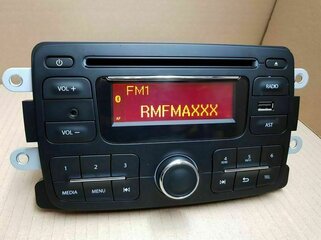

Ja,mit dem einfachen Radio geht es.
Die Menü Taste ein paar Sekunden gedrückt halten,dann geht ei verstecktes Untermenü auf und dort kann man es sehen,genau wie die Geschwindigkeit aus dem OBD, die ist genauer wie sie der Tacho darstellt.
Welches ist denn das einfache? Hab in meinem das Connect R&Go von Reno drin.
Es zeigt die aktuelle Bordspannung an,in allen Lastzuständen.
Damit kann man gut beobachten wann das BMS wie regelt,wenn man einmal gesehen hat was das System wann macht ist es auch logisch wieso es genau so arbeitet. ;)
Beim Plug&Play Radio werden die Daten auf dem Radio Display angezeigt und beim R&GO über die dazu gehörende App: An die R&go Radiobesitzer
