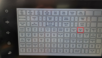

Hallo wir haben nach System Update Sandero Stepway 3 bei dem BAL/Fad nur noch die Möglichkeit in MN4 die vorderen Lautsprecher zu regeln. Da die Pfeile für vorne und hinten fehlen. Hat jemand eine Idee wie man die hinteren Lautsprecher aktivieren kann.

Hab ich schon mehrmals versucht. Aber dabei ändert sich der BAL/Fader unter dem Audio Menü nicht. Und damit kann ich nur die vorderen Lautsprecher regeln. Die Hinteren bleiben stumm.
Hallo das sind die Hochtöner hinten. Danke werde ich versuchen ob sich dann die Lautsprecher bei in Idee off ansteuern lassen. Auto ist in Moment leider unterwegs.
bei on oder off sorry.
Hallo zusammen. Zuerst vielen Dank! Nachdem ich ich die SPK_R auf OFF und die TWR_F auf ON und die TWR_R auf Off geschaltet habe hat sich die Anzeige im Audiomenü verändert. Jetzt sind wieder 4 Pfeile vorhanden und die hinteren Lautsprecher sind ansprechbar und funktionieren. Danke!!!
