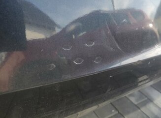

An dieser Stelle zerschellte ein Mercedes...
Eins muss man dem Sandero lassen, ihm ist es kaum anzusehen. Trotzdem hat er ordentlich was abbekommen.
Nicht nur diese Abdrücke des Mercedes - Kühlergrills. Die Schürze ist an diversen Stellen geknickt, bzw. gebrochen und gerissen.
Der Prallfänger (Das Blechbauteil direkt hinter der Schürze) ist verbogen.
Gott sei Dank nur ein "Blechschaden", es wurde niemand bei dem Unfall verletzt.
Bin gespannt mit wie viel € der Gutachter den Wert des Schadens und auch den Wertverlust beziffert. Immerhin ist der Sandero grade knapp ein 3/4 Jahr alt...
Wenn die Teile alle getauscht werden kommt da ordentlich was zusammen.

Der Mercedes Fahrer war unachtsam und ist auf meinen stehenden Sandero draufgefahren. Gott Lob bei niedriger Geschwindigkeit. Es gab wohl trotzdem einen ordentlichen Schlag.
Meine erste Sorge galt meiner Partnerin, die mit meinem Sandero unterwegs war. Ihr ist nichts passiert, außer das sie durchgeschüttelt wurde. Meine zweite Befürchtung galt dem Gastank in der Reserveradmulde. Dem ist nichts passiert, da ist alles i.O.

Da Pralldämpfer und Stoßfänger Schraubteile sind, somit einfach gegen Neuteile getauscht werden können, wenn da kein Abschlußblech oder Ladeboden hinzukommt - dann nicht zu viel auf eine Wertminderung setzen.
Die Begründung: ein ersetztes/ lackiertes Kunststoffneuteil steht dem eines werkseitig montieren nicht nach.
Meist fällt auch ein geringer Farbunterschied je nach Blickwinkel und Lichtquelle zwischen den lackierten Metallteilen und den lackierten Kunststoffteilen auch erst nach Reparatur ins Auge - ein Unterschied ergibt sich prinzipell aber bei der Lackierung durch ein anderes Ausrichten der Metallic oder Perlmuttpartikel auf den unterschiedlichen Materialien.
