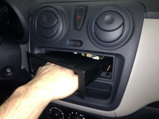

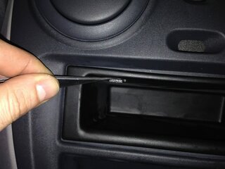

^Das Fach welches den Radioschacht belegt wird über 2 Klipse gehalten... Einfach beide nach unten biegen ...

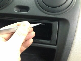

^Das Fach welches den Radioschacht belegt wird über 2 Klipse gehalten... Einfach beide nach unten biegen ... (2te Lasche)
^Nachdem man die Laschen gelöst hat kann man das Fach einfach herausziehen.

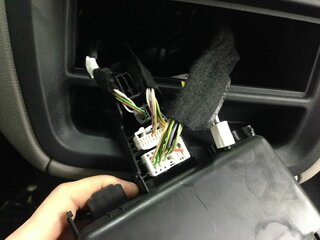

^Die Stecker für das Radio sin hinten am Fach befestigt. Man kann sie einfach ausklipsen.

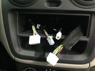

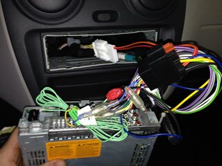

^Wenn man die richtigen Adapterkabel besorgt hat, kann man dann auch ein Radio einbauen ... Es sollte ein Adapter besorgt werden , der aus den beiden großen Steckern im Auto versorgt wird! Dann hat man auch die Zündungslogik! Der Kleine Graue Stecker ist für die Fernbedienung. Für das Antennenkabel brauchen wir auch noch einen Adapter!

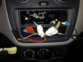

^Mit montiertem Adapter sieht das ganze so aus. Wir bekommen einen normalen ISO Anschluss. Der Adapter ist von DIETZ. Allerdings war kein Antennen Adapter dabei. Das mit dem grünen Stecker ist das Fakra Adapterkabel für die Antenne.
^Kabelwust! Das muss alles hinter dem Radio verschwinden... Der Einbau Ramen des Radios ist auch schon verbaut!
^SUPER! Passt schon ganz gut! Jetzt fehlen nur noch die Lautsprecher...

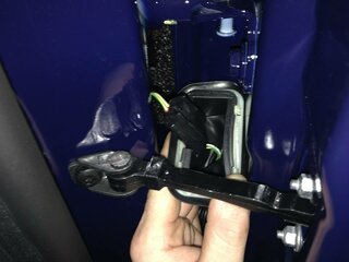

^Das Kabel für die Lautsprecher liegt schon bis in die Türen... Aber es sind keine Lautsprecher verbaut! Wie man sieht liegt auch nichts anderes in der Tür. BASIS Ausstattung halt!

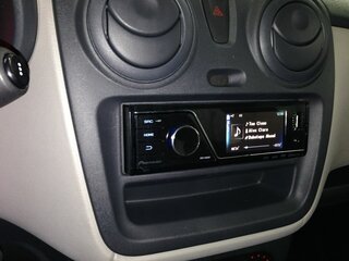

Viel Erfolg beim Radio Einbau.

Aber deswegen ruf ich nicht an. Bei Bild 9 ist dieses schwarze Schaumstoffmaterial unter dem Kotflügel zu sehen. Was hat das für Aufgabe? Welche Vor- bzw. Nachteile ergeben sich damit? Der Lodgy hat das nämlich auch.
Ich weiß, ist nicht das Thema, deshalb kann es gern neu verthreatet werden.
Nochmal danke für die Anleitung sagt
flor61
Ich vermute , das es verhindern soll , das Dreck vom Radlauf in die Türpfalz spritzt... Oder es soll Windgeräusche vermeiden...
Einen Anderen Sinn kann ich mir nicht vorstellen!
Hmm,
VW hatte da mal was beim Golf,da wurden an ähnlicher Stelle Schaumstoffe per Rückruf nachgerüstet.
Vorher lief dort das Wasser unter der Frontscheibe ab,ähnlich Dacia.
Im Winter kommte das dort drin gefrieren und einen Eisblock bilden der beim Öffnen dann die Tür knickte.;)
