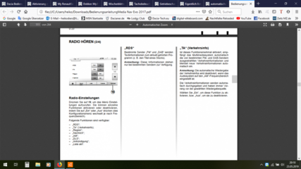

Du mußt nur das RDS einschalten.:)

Das mit dem RDS was @Tiger151 schreibt ist nicht so abwegig wie es erst klingt. Da war was, dass ich das auch zusätzlich einschalten musste damit Region funktioniert, da die Info über die alternativen Frequenzen über RDS gesendet werden.
Früher gab es noch "AF" Automatic Frequenz, das wurde später ins RDS integriert um immer den besten Empfang zu haben von einem Sender. Das Region ist für Regionale Programme eines Senders der Landesweit sendet.
RDS ist die Funktion die aktiv sein muss.
