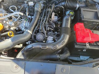

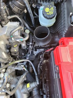

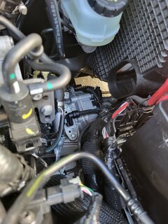

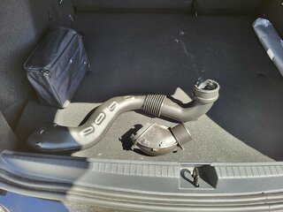

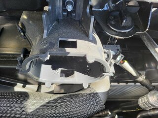

Ein neues Update von meinem Wagen. Bin am 19/08 wieder nach Berlin gefahren und meinen Wagen bei meinem Onkel in Empfang genommen, der ihn schon bei der Firma König Berlin Teltow abgeholt hatte. Bin dann heute 20/08 wieder los nach Luxemburg gefahren. Da ich nur meinen Kulturbeutel mitgenommen hatte, habe ich auch nicht in den Kofferraum geschaut. Zu Hause angekommen wollte ich nach einer Stunde Standzeit das Öl kontrollieren und was ich vorfand, hat mich von den Socken gehauen. Die Ansaugrohre, die der ADAC abgebaut hatte, um den Schalthebel manuell zu bedienen und die dann in den Kofferraum gelegt hatte, waren nicht verbaut und lagen noch im Kofferraum. Siehe Fotos. Da ich ja gesehen habe, wie der ADAC die abgebaut hatte, habe ich Sie innerhalb von 5 Min. Sie wieder verbaut. Fazit, der KfZmeister war im Bilde, dass die Rohre im Kofferraum lagen. Dem Mechaniker muss doch aufgefallen sein, dass Rohre fehlen, da fehlen mir die Worte. Also Firma König Berlin Teltow ist für mich ein No-Go.
