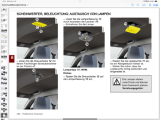

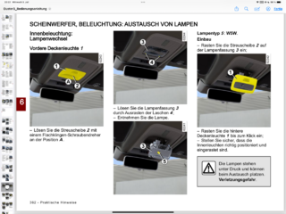

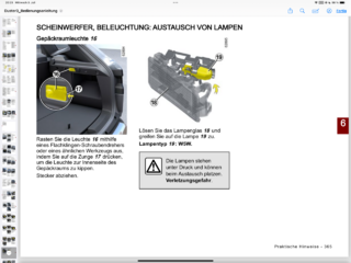

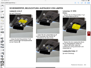

Kann da nur zustimmen, Ich habe die Innenbeleuchtung beim D2 auch gleich durch LED ausgestausch. Das steht auch schon auf dem Zettel für meinen neuen D3 (Ende Sept 2024). War mir zu dunkel bei der Probe.
Wenn hier schon jemand was zu der Innenbeleuchtung im D3 schreiben kann, gerne her damit.
@DoubleUB eventuell hilft das bei der Innenbeleuchtung weiter. Siehe Anhang
