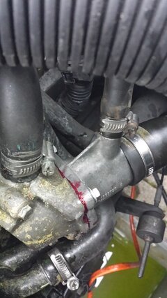

Das ganze sieht bei mir jetzt so aus.(Siehe Bild)

Habe mir jetzt erstmal das Plastikteil und den Dichtungsring besorgt und werde es heute Nacht bzw. Morgen einbauen. Wenn das wieder undicht wird besorg ich mir auch so ein Metallteil.
Brauche ich noch irgendwas um es auf den Dichtungsring zu schmieren? Habe nämlich nichts da. Aber eigentlich sollte der Druck ja ausreichen.?

Mh, ich hab den angesprochenen Schlauch genau von außen abgetastet, da war absolut keine Flüssigkeit . Dagegen hab ich an der Verbindung zwischen Metall- und Plastikteil bereits ohne laufenden Motor auslaufendes Kühlwasser.
Das muss da sein, jedenfalls meine Einschätzung zu Folge. Ist nur die Frage ob ich nur das Plastikteil tauschen muss oder auch das Metallteil. Und wo ich die bestellen kann oder wie die heißen.
