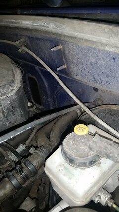

Da es ja noch tröpfelt habe ich mir mit Alufolie das Kühlmittelgehäuse eingehüllt, damit mir nicht so viel in die Kupplung tropft ( Kupplung hat dadurch als geruppft). So weit so gut.
Heute morgen quietscht nun mein Kupplungspedal....habe heut abend nachgeschaut und auch hier läuft wohl die Kühlflüssigkeit nun durch die Alufolie zum "Mitnehmer" an das Kupplungsseil....ok....kann ich verkraften...mach ich trocken und hoffentlich quietschfrei.
Außerdem ist mir noch aufgefallen, dass nun Kühlflüssigkeit bis hinter zum Bremskraftverstärker gespritzt ist. Das kann aber eigentlich nicht vom Kühlmittelgehäuse sein, denn das hab ich ja mit Alufolie umwickelt.
Ich werd morgen früh mal alles sauber reiben und mal schauen ob ich was sehen kann...
Hat noch jemand ne Idee ??
Ich dachte noch an das Entlüftungsschraubdeckelchen, aber das scheint dicht zu sein.

...Hat noch jemand ne Idee ??...
Temperatursensor/Gewindeabdichtung
Perforierter Kühlerschlauch (Marderbiss oder Alterungsriss) der erst bei mit steigender Temperatur steigendem Druck Kühlflüssigkeit herausdrückt.
Lockere Klemmschellenverbindung an einem Kühlerschlauch.
Möglich ist auch ein undichter Kühler selbst, von dem erst dann Kühlflüssigkeit nach hinten geblasen wird, wenn/weil der Ventilator läuft.

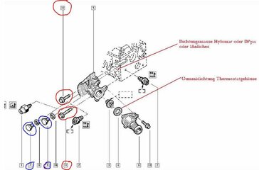

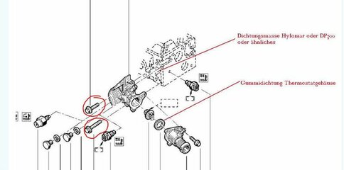

Frage : Ich will das nun selbst wechseln....hab ich mit Problemen zu rechnen, wenn ich die beiden Schrauben am Motorblock lösen muss ?
Da ja zwischen dem metallenen Thermostatgehäuse und dem Motorblock keine Dichtung kommt soll man das an der Stelle mit Hylomar , DP300 oder Dirko HT abdichten. Gibt es hierfür eine absolute Empfehlung ?blockk.JPG
Sorry,,,,noch ein Nachtrag:
Also noch mal wegen den Schrauben.
Die rot markierten Schrauben Nummer 11 und 12 : hab ich hier Probleme zu erwarten, dass sie vielleicht nicht gut auf gehen ?
Die blau markierten Schrauben Nummer 7 und 9 : Was erwartet mich hier ?
