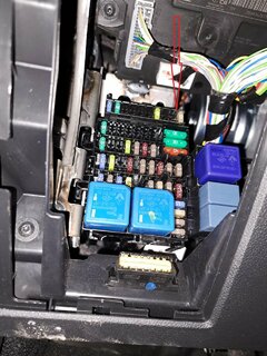

Das Steuergerät hat eine extra Sicherung
Aber nicht oben rechts in der Ecke, sondern am Platz FH18 für die Steuerelektronik, daher nur 7,5A.
Die ganzen Lampen, die damit gesteuert werden, laufen über die beiden Stränge mit jeweils 25 A abgesichert. 7,5A würden dafür auch bei weitem nicht reichen.

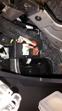

Falls es interessiert, das Steuergerät dafür sitzt dort und ist das, was mit "intelligenter Sicherungskasten" gemeint ist.
