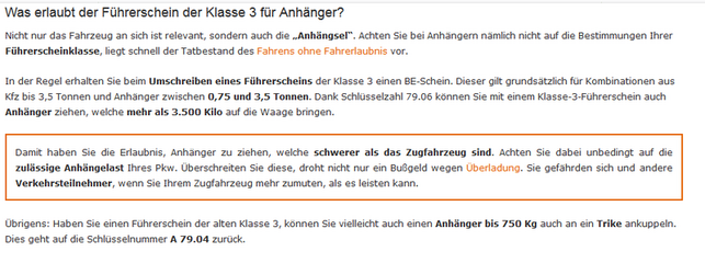

Was darf man mit dem alten Klasse 3 fahren, wenn man über 50 ist?

Ein Freund, 27 Jahre und "neuer" Führerschein, hat kürzlich 1200 Euro(!) bezahlt, weil sein Zugwagen ein zul. Ggw von 2100 kg hatte und der geliehene Anhänger ein zul. Ggw. von 2 Tonnen, zusammen also 4,1 Tonnen zul GGW. Mit seinem Führerschein darf er aber nur bis 3,5 Tonnen ZUL. GGW. fahren.
Wenn Dein Freund den Klasse B ohne E oder 96 hat, dann ist das Fahren ohne gültige Fahrerlaubnis gewesen, und nicht einfaches "überladen". Für den Erwerb des B 96 muß man keine Prüfung ablegen, sondern nur an einer mehrstündigen Schulung teilnehmen, und anschließend die Eintragung in den Schein vornehmen lassen. Mit dem B96 darf man 4250kg Gesamtzuggewicht fahren.
