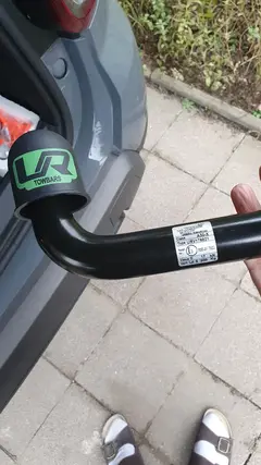

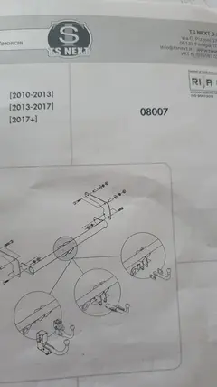

Hallo, ich meld mich auch noch mal mit einer Frage. Ich habe jetzt auch ein AHK montieren lassen. Eine von Umbra Imorchi abnehmbar. Soweit so gut nur habe ich da zwei Fragen.
1. Wieviel darf ich da anhängen ? (siehe Bilder)
2. Sind das die passenden Papiere zu der AHK ?
Ich steh da komplett auf dem Schlauch. Beim Hersteller finde ich nicht wirklich was.

Auf deinen Fotos ist das nicht erkennbar.
Es muß ein Gutachten oder eine ABE zu deiner Anhängerkupplung geben.
Da würde ich zuerst auf der Internetseite des Herstellers gucken, was da herunterladbar ist.
oder den Verkäufer kontaktieren.
Das ECE-Prüfzeichen E3 ist Italien. Siehe hier in Wikipedia.
ECE-Prüfzeichen – Wikipedia
Die Kupplung muß in die Papiere eingetragen werden bei einem Gutachten oder eine ABE dauerhaft im Fahrzeug mitgeführt werden. Sonst kriegt der Wagen keinen TÜV!
Mein Gott, man kauft und läßt sich doch so etwas nicht einbauen ohne die nötigen Unterlagen!!!!!
90 Kg ist da anscheinend die Stützlast.
Ansonsten les ich was von 200 Kg.
Fahrradträger-AHK und Grasschnitt-Anhänger?
Das ist ein Nachteil von Interneteinkäufen. Da muss man selbst so fit sein wie ein Selbstständiger.
Also ich lese auf den Photos einen D-Wert von 9kN heraus, die max. Stützlast der AHK beträgt nach den Fotos 90kg... Mit diesem D-Wert und dem zGG des Duster 2 The 150 EDC von 1774 kg käme da eine max Anhängelast der AHK von 1900kg raus. Einen Rechner dazu gibt es hier...
Die Eintragungen in den Papieren des Duster sind geringer, weshalb diese dann gelten.
