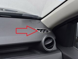

Weiß jemand ob der Luftkanal an der Defrosterdüse befestigt ist oder nur von unten anliegt?
Ich habe versucht von unten etwas zu ertasten aber fühle keine Arretierung oder Klammer.
Dieser Kanal vibriert gegen die Düse und erzeugt ein richtig nervendes klappern in bestimmten Drehzahlbereichen

Ich hatte dass gleiche problem, hab mit armaflex isolierung (zusammengeklappt bis es dick genug war) zwischen den lufkanal des großen Luftauslass und dem kleinen eingeklemmt- dann war ruhe.

Super Idee... habs mit Styropor versucht aber das hat dann gequietscht (schlimmer als das klappern) nun habe ich eben einen block Schaumgummi dazwischen geklemmt. Herrliche ruhe
