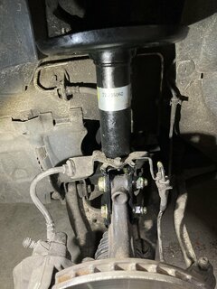

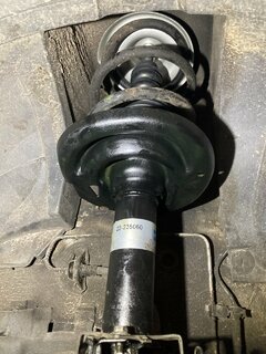

Die Teile hab ich von AUTODOC bestellt : Zwei Federspanner zur Montage für ca. 18 Euro, 2 Stück Bilstein B4 Dämpfer Nr. 22-235060 , 2 komplette Federbeinstützlager ebenfalls von Bilstein, 12-244867 und zwei Staubschutzmanschetten für insgesamt 186 Euro inkl. Versand.

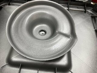

Habe das ganz easy ohne Hektik mit Kaffeepause in vier Stunden ohne Grube oder Bühne erledigt inkl. Lackieren der oberen Federaufnahmen. Die waren angegammelt, aber noch in Ordnung. Dank der Drehmoment-Werte aus dem Forum (105 Nm unten die Schrauben am Federbein, oben die 21er Mutter 44 Nm) und etwas YouTube-Schauen war das natürlich kein Problem/ ich bin kein Kfz-Ler, aber versierter Hobby-Schrauber/habe einen Metallberuf.

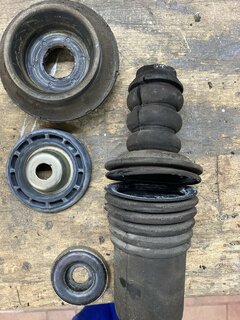

Die Staubschutzmanschetten waren komplett zerbröselt nach 9 Jahren. Da müsst Ihr unbedingt neue bestellen, wenn ihr tauscht. Die Muttern an der Befestigung unten sind selbstsichernd und "müssten" auch neu gemacht werden. Ich habe Loctite mittelfest verwendet und die alten benutzt. Sie waren auch überhaupt nicht angerostet.
Die Mutter / SW 21 oben am Stoßdämpfer wird zunächst nur handfest angelegt und erst angezogen, wenn das Auto wieder auf den Rädern steht. Wichtig : Unbedingt mit einem Inbus-Schlüssel den Stoßdämpfer gegenhalten, damit sich die Stange nicht mitdreht/ auch bei der Montage des Federbeinstützlagers !
Alle Schrauben lösten sich bei mir problemlos, durch die Seilfettkonservierung war nichts verrostet ! Oben am Domlager ohne Konservierung/ ohne Kappe ebenfalls.
Als ich dann eine Probefahrt gemacht habe, war das ein riesiger Unterschied...das lange Nachfedern ist komplett weg und er fährt wieder schön straff, dennoch komfortabel.
