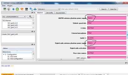

was muss ändern in Config. von MNE wenn statt alte Fuss Active Antennenfuss nachrüssten?
Hat MNE mit DAB 3Antennen Anschlüsse (Blau(GPS);Weiss;Braun)) und ohne DAB nur zwei ?
Ja, genau diese sind die Einstellungen für die Phantomspeisung für UKW / DAB. Ja, der braune Anschluss ist für die DAB-Antenne.

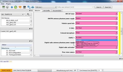

In #37 war nicht direkte Frage .(Mein schlechte Deutsch macht mir schon Sorge!)
Weil bei umbau MNE von neu Duster (MNE Gen.3 mit Aktive Antenne in Heck) in TRafic 3 mit Passive Antenne (Einfach Fuss) in Radio war Fehler .
Und vielecht jemand wird brauchen bei solche umbau In Sattelite (Fehrnbedienug am Lenkrad) "Mute" zu laufen bringen muss SWRC1 ändern
