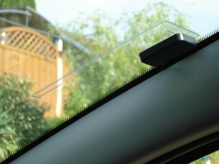

Du kannst es natürlich auch erst mit einer Scheibenklebeantenne versuchen, die mit einem FAKRA-Stecker ausgerüstet ist:
https://www.amazon.de/s/ref=nb_sb_n...nics&field-keywords=dab+scheibenantenne+fakra

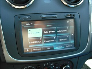

Für meinen provisorischen DAB+ FM-Transmitter habe ich sowas im Stepway verbaut, weil es im Lieferumfang enthalten war (bei mir mit MCX-Buchse, gibt es aber auch mit FAKRA). Empfängt den Bundesmux im Harz durchgängig, die Regionalsender reißen aber ab. Und wenn man den Scheibenwischer anmacht und er in Richtung der Scheibenantenne schwenkt, ist eh alles weg. :o

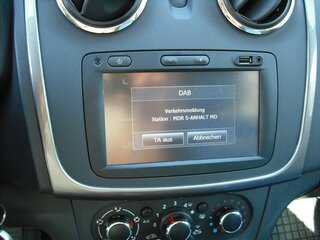

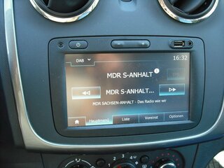

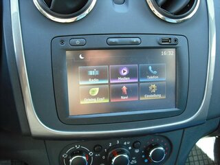

Habe ein paar Bilder
