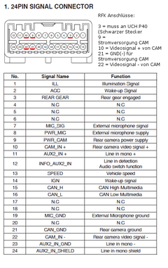

schau dir mal die Steckerbelegung an:
]https://www.dacianer.de/forum/attachment.php?attachmentid=15738&d=1417470890
Die RFK braucht auch noch Strom. Ist die RFK mit dem Rückfahrscheinwerfer verbunden?
Wenn ja, sollte es auch so wie es jetzt ist ausreichen.

Anbei der Bild vom Vorpost als Anhang.
