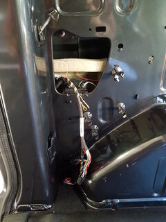

Um den Kabelbaum zu Montieren müssen jetzt die Innenverkleidungen ausgebaut werden. Dazu am Besten eine Kunststoffkralle für die Stopfen verwenden. Oben am hinteren Fenster ist die Verkleidung mit einem Metallclip in einer Blechlasche eingeclipt. Die Verkleidung nach oben rausziehen. Dann die Kabel der Lautsprecher und Innenleuchte lösen.
Anschließend habe ich einen flexiblen Draht an einem steifen Draht befestigt und von oben durch das gebohrte Loch gesteckt. An dem flexiblen Draht habe ich dann die Stecker des Kabelbaums befestigt und durch das Loch gezogen. dann den Gummistopfen im Loch verankert.

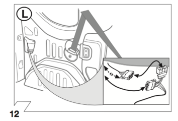

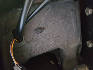

Dann auf der Fahrerseite hinten unten den Stopfen von der Abstandwarnerleitung lösen. Hier dann quasi die gleiche Prozedur wie auf der Beifahrerseite machen. Am neuen Kabelbaum ist ein Stecker für die Abstandwarner, dieser muss aussen bleiben. Den Rest (ziemlich viel) nach innen ziehen und den Stopfen fixieren.

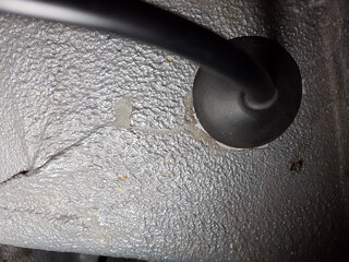

Jetzt sollte man auf der rechten Seite (Beifahrerseite) hinten unten die Stelle suchen, an der man das Loch für den einen Teil des Kabelbaumes bohren. Dazu ich habe zunächst eine kleines Loch gebohrt und dieses dann mit einem Schälbohrer auf 40 mm aufgeweitet. Das Blech ist dicker als ich gedacht hatte, ist also nicht so einfach. Fräsen, Schleifen, Feilen oder ähnliches sollte man verweiden. Innen befindet sich ziemlich viel Hohlraumwachs und Dämmwolle - Brandgefahr!
Warum hast du nicht das vorhandene Loch für den Kabelbaum genommen?

Weil das "vorhandene" Loch nicht vorhanden war. Es war lediglich das Blech an der Stelle, die ich markiert habe, leicht nach aussen geprägt. Hatte es auch erst mit einem Meißel probiert, tat sich aber nix. Daher habe ich gebohrt.

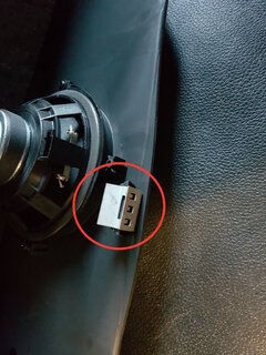

Beim Verkleidungseinbau der oberen Innenverkleidung mit den Lautsprechern an den Metallclip denken! Ist knifflig! Bei mir ist natürlich einer kaputt gegangen.

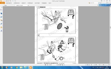

Hallo! Ich habe da noch eine dringende Frage: Müssen die Stecker des Elektrosatzes (Jäger) direkt am Rücklicht gesteckt werden oder etwas weiter vorne wo die Verbindung im kleinen Kasten, siehe Foto, angeclipst ist? Weil da passen die Stecker nicht : -((
Oder man hat mir den falschen E-Satz eingetütet??
