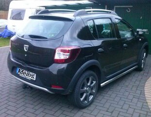

Ich wollte für meinen Stepway 2 ein AHK verbauen.
Da ich ich noch viel Zeit hab bis er kommt will ich mich vorab etwas informieren.
Hab schon zum Teil geschaut und einige Anbieter gefunden.
Die Abnehmbare von MVG mit der Schwenkbaren Dose hat mir besonders gefallen.
Jetzt meine eigentliche Frage:
Da muss ja ganz schön aus der Stoßstange rausgeschnitten werden.
Sieht man das dann von Hinten?
Grade beim Stepway mit dieser silbernen Unterverkleidung würde das doch bescheiden sehen.
Hat mal jemand ein Bild wie das dann aussieht?
Danke Schön.

Sollte dann so aussehen wie bei meinem Logan (Bilder ) im anderen Thread.
Wenn noch besondere Fotodetails ohne AHK gewünscht sind, bitte kurz hier schreiben.
