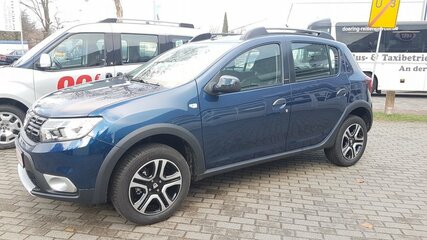

Hallo, ich habe gestern meinen Sandero Stepway LPG im schönen Kosmos-Blau abgeholt und bin sehr glücklich damit :) Schön finde ich auch, dass meiner nicht dieses riesigen "Stepway" Schriftzug auf der Seite hat, sondern es steht ganz klein an der Tür. In zwei Wochen werden noch die Scheiben getönt *g*

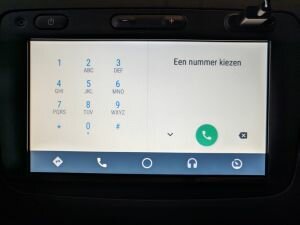

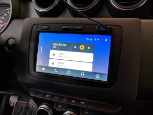

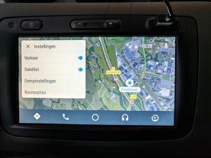

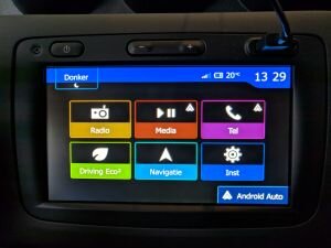

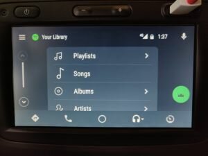

Android Auto in Verbindung mit MNE funktioniert nur mir USB-Kabel-Verbindung.
Whatsappnachrichten werden vorgelesen und auch per Spracheingabe im Wortlaut abgesandt.
Die Sprechtaste am Lenkrad funktioniert wie der Sprachbefehl "OK Google".
Gogglemaps wird auf dem MNE angezeigt und Ziele per Sprachbefehl ausgewählt.

Danke für diesen Tip. Hatte bisher nur BT versucht, erfolglos, und schon gedacht, mein MNE hätte noch kein Android Auto. Gerade eben mit Kabel getestet, und siehe da, Android Auto. Wobei das mit dem Kabel schon nervt, da der USB Stecker ja auch direkt oberhalb des Displays ist. Damit das dann nicht über Display hängt muss das Phone ja auf jeden Fall in die Ablage auf dem Armaturenbrett.
Jetzt mal spielen gehen um zu schauen, was das alles so kann. :)

Technisch gesehen ist das 'Android Auto' nichts anderes als die Umlenkung der Ein- und Ausgabemedien (Display, Mikrofon und Lautsprecher) des Smartphones auf das MNE mittels Kabel.
Nur was auf dem Smartphone in der 'Android Auto'-App auch solo funktioniert, wird auch zusammen mit dem MNE funktionieren.
