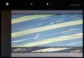

Guten Morgen,
an meinem Dacia Duster 2 (ohne Facelift) habe ich eigentlich für jede Fahrt mein Samsung S10e hängen.
Ab und an startet Android Auto dann so:
Das Ganze ist auch auf die Schnelle nicht mehr wegzubekommen - erst bei der nächsten Fahrt (nach längerem Stehen des Autos) geht's wieder.
Was ich alles schon probiert habe:
- Handy ab- und anstecken
- Handy neustarten
- Motor & Infotainment aus- und anschalten
- Ein anderes Kabel verwenden
Hatte jemand schon dasselbe Problem und/oder kennt jemand eine Lösung oder einen Workaround dafür?

Hi Halte die Powertaste des MediaNavs solange gedrückt, bis das System neustartet.
Hintergrund das Medinav wird erst richtig ausgeschaltet wenn der Motor und Zündung eine längere Zeit ausgeschaltet wird. Beim kurzen drücken auf die Powertastet wird eigentlich nur das Display lichtlos geschaltet.
Das selbe beim kurzen ausschalten des Motors.

Sieht für mich fasst aus, also ob ein Signalstecker nicht richtig steckt oder ein Kabel gebrochen ist und deshalb größere Datenpakete nicht mehr transportieren werden können.
Auf jeden fall einmal auch mit einem anderen Handy testen um das als Ursache auszuschließen.
