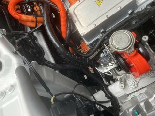

Andere Hupe (China Nautilus) ist drin, aber noch nicht fertig angeschlossen. Stecker fehlt noch, Sicherungshalter auch.
Relais vorbereitet.
Platz hier ohne Ende,
wird dann 2022fertig:prost: Guten Rutsch.

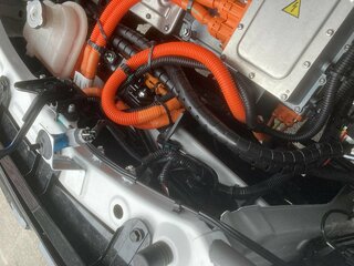

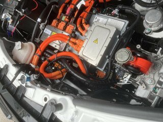

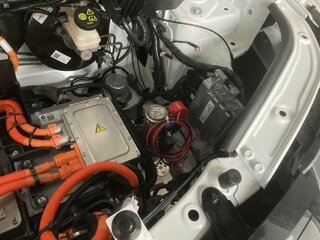

Fertig, es hupt jetzt laut. Danke an @Mr. Zock von ihm bekam ich den passenden Stecker,
so musste ich nichts schneiden. Ich habe meine Relais Schaltung verbaut sicher ist sicher. Abgesichert mit 20A das Teil zieht 18A am Anfang. Auch ist das originale Hupenkabel so was von dünn, für ein Relais anzusteuern reicht es aber. Laststromkreis nun 2,5mm²
