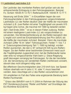

Dann will ich mal wieder den Taschenrechner schwingen:
Traglastindex 88 bedeutet 560 kg Radlast, ergibt 1120 kg Achslast bei gleichmäßiger Beladung.
Der Dokker Express von Plastikpferd hat wahrscheinlich (ich gehe mal von meinem aus) eine maximale Achslast von 1175 kg. Wenn das Fahrzeug nicht einmal annähernd in diesen Gewichtsregionen beladen wird, ist technisch nichts gegen die 88er Reifen einzuwenden.
Gesetzlich sieht das anders aus. Aber selbst in Deutschland bestünde die Möglichkeit, das Fahrzeug um die fehlenden 55kg an der Hinterachse abzulasten und die 88er Reifen legal zu nutzen.
Also technisch in Ordnung und von meiner Seite kein erhobener Zeigefinger.
Gesetzlich und bezüglich der Haftung hat Plastikpferd entschieden, das (zugegeben sehr geringe) Risiko einzugehen. Genau wie so manch anderer hier im Forum bei Glühbirnen, Umbauten, Tuning oder Geschwindigkeitsüberschreitungen. Dazu von meiner Seite kein Kommentar, weil OT.
MadGyver
Ein 88er anstelle 92er Index auf einem Fahrzeug das nur mit Fahrer und Beifahrer unterwegs ist, mag zwar rein gesetzesnominal grenzwertig sein, stellt eigentlich aber kein Sicherheitsrisiko für andere dar.
Ähnlich wie jemand der sich an seinem Sandero einen großen Tandemachser mit 2.400 / 900kg anhängt, um diesen leer von A nach B zu überführen.
Auch in Österreich sollte die EU-Richtlinie 92/23/EWG in nationales Recht umgesetzt sein.
Daraus geht hervor, dass abweichend von den in den Fahrzeugpapieren angegebenen Werten zum Lastindex, auch ein niedriger Lastindex gefahren werden darf, wenn die Hälfte der zulässigen Achslast nicht unterschritten wird.
Plastikpferd müsste mal in die Fahrzeugpapiere schauen und rechnen.
Ansonsten stimme ich Helmut und MacGyver zu. Ich sehe mit 88 Lastindex bei Normalnutzung überhaupt kein Risiko.
