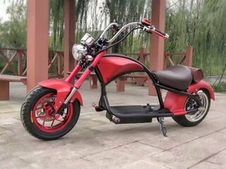

@Rostfinger: vielen Dank für deine ausführlichen Erklärungen. (ich hatte vor ein paar Tagen mal nachgefragt...)
Und gut, dass du mal darauf hingewiesen hast, dass in den Medien zu dem Thema Prämien beim Kauf von E-Autos durchaus unterschiedliche Angaben über die Höhe und die Art der Auszahlung kursieren.
Ich bin ziemlich enttäuscht, dass es doch so viele offene Fragen um Kosten und Preise für alles was die E-Autos anbetrifft gibt; denke mir, ich kann doch nicht alleine so dusselig sein...
Die Leistungsdaten lesen sich ganz gut, aber auf dem Bild sieht man einen Roller, den ich in Kroatien schon oft gesehen habe, weil man ihn dort mieten kann, wie hier die e-Tretroller in der Kölner Innenstadt.
(In Kroatien allerdings noch mit Bleiakku.)
Die daran verbauten breiten Reifen sind beim fahren eine Katastrophe.
Sehen toll aus, fahren sich aber wie eine schwangere Auster. Gerade aus ist alles gut, aber schnelles Ausweichen oder Kurven machen echt keinen Spaß.
(Sage ich als alter Motorradfahrer. :whistle: )
CITYCOCO mit Strassenzulassung und 4000Watt und 40AH
Die Übersetzungen aus dem Chinesischen sind toll:
- Modell: ZW8008
- Motor: 4000W
- Batterie: 67V 40Ah
- Fender Farbe: Blau
- Höchstgeschwindigkeit: 45 km / h
- Autonomie pro Ladung: 100 km
* Alle Batterien unseres Citycoco können sowohl am Motorrad als auch separat entfernt und aufgeladen werden.
Eigenschaften:
- Vorderer Stoßdämpfer
- Horn
- Doppelter pneumatischer hinterer Stoßdämpfer
- Scheibenbremsen vorne / hinten
- Frontlicht (kurz und lang) / Rückstellung und Bremslicht.
- Blinker vorne und hinten
- Doppelte digitale Markierung (Kilometerzähler + Batterie- / Spannungspegel)
- 2 Starttasten
- Maximale Belastung: 300 kg
- Netto-Rollergewicht: 84 kg
- Abmessungen: 2150 x 380 x 1160 mm
- Ladezeit: 6-8 Stunden
Der 4.000Watt Motor ist kräftig und zieht darum bis zu 60A aus der 40A Batterie!
"Vollgas", also 45km/h, sind somit 40 Minuten mit einem Akku durch zu halten.
45 Km würde er in einer Stunde schaffen, aber da der Akku nach 40 Minuten absolut leer ist, rechne ich:
45Km : 60Min * 40Min = 30Km theoretische Reichweite bei Vollgas.
In der Praxis könnte es etwas mehr sein, weil man ja nicht immer am "Hörnchen" zieht.
Von 100Km sind wir dann aber immer noch reichlich entfernt.
Ich habe einmal nach einem 67V Lithium Akku gesucht. Aber gefunden habe ich da nichts. Was kostet denn ein Ersatzakku? Auf der Homepage habe ich keinen gefunden.
Was ist da mit der Nachhaltigkeit?
Aber eines muss man sagen. Der Roller sieht schick aus.
Ich möchte Truckerass das Ding in keiner Weise madig machen! Nichts liegt mir ferner. Zumal ich Truckerass und seine Beiträge sehr schätze!
Aber ich kenne die Teile eben aus dem Kroatienurlaub und weiß, dass die schneller rosten, als man sie aus dem Überseekontainer geholt hat. Dazu kann ich nur raten vorher wirklich eine Probefahrt gemacht zu haben, um das Fahrverhalten zu beurteilen.
Sicher, wer einen 40 Tonner fahren kann, wird auch mit so einem E-Roller klar kommen, keine Frage! Nur ob es auf Dauer Spaß macht, ist fraglich.
LG Carsten
Ich habe die Möglichkeit den Roller 1 Woche zu testen. selbst wenn er nur 80 km Reichweite hat, ist das für meine Zwecke genug.
Ich brauche das Ding nur für kurze Strecken und komme mit 20 km pro tag zurecht.
Alles unter 10 km wird mit Pedelec erledigt, das andere bis 25 km mit Roller.
Für weitere Strecken nehmen wir die Datsche.
Na und, gegen Rost kann man was tun.
