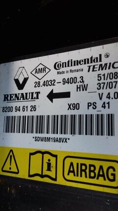

auch mein Logan MCV I 2009 ist von einer Airbag-Dauerleuchte mit Fehlermeldung von Renault/Dacia Verkabelung ab Steuergerät zum Beifahrerairbag defekt (25,4 Ohm).
Mein Schrauber hat mich heute veranlasst, ein gebrauchtes Steuergerät zu kaufen und gebeten, die Belegung der Ausgänge zu herauszufinden, damit der weiß, was er vielleicht vor dem Wechsel der SG messen kann / sollte.
Ich habe im Netz nichts dazu gefunden. Habt ihr da eine Quelle?
Macht es Sinn, einfach nur Kontaktspray zu probieren, am Stecker natürlich?
