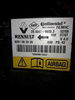

Danke schon mal für die Antwort. Und: naja, das Gerät ist noch nicht ausgebaut, da sind die Anschlüsse nicht zu sehen. Ich hatte auf einen Plan gehofft, der zu dem Gerät gehört: welcher Ausgang ist wofür, was muss gemessen werden, welche Werte sind richtig??

ich wollte Euch über den Ausgang informieren: die Werkstatt hat nichts gefunden, weil, nach dem sie dort den Stecker wieder das Steuergerät gesteckt haben, ging die Kontrollampe aus. Das war alles.
Jetzt habe ich ein Steuergerät hier rumliegen, dass ich wieder los werden m,uss, aber dafür war nichts Schlimmeres dran.

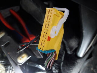

Bei mir war der Steckkontakt für den Beifahrerairbag des Rätsels Lösung .... wie anscheinend bei einigen anderen hier auch. Leg dich so bequem wie möglich kopfüber unter dein Handschuhfach ... dort sind nicht allzu viele Steckkontakte. Ich kann dir nicht mehr genau sagen welche Farbe Kabel und Stecker hatten aber hatte selbst auch absolut keine Probleme den richtigen zu finden ( Im Bereich vom Schalter für den Beifahrerairbag). Kontaktsprai und wieder vernünftig verbinden und bei mir war alles gut. Ich wünsche dir dass du genau soviel Glück hast.
Wenn du den Stecker nicht finden kannst melde dich ... dann mach ich dir ein Bild .... und verbinde das mit der lange notwendigen Innenreinigung :D
Soweit ich das weiss, sind Airbagstecker immer gelb...

Habe jetzt bei der Durchprüfung festgestellt, dass die Kabel vom Schleifring, Braun und Weiss, im Stecker des Steuergerät vom Air Bag bei 2 Pins klingeln. Mess ich Braun, bekomm ich bei 2 Pins einen Ton, mess ich Weiss, bekomme ich auch bei den beiden Pins einen Ton.
Das sagt mir doch, dass beide Kabel irgendwo einen Kurzschluss haben müssen.
Laufen beide Kabel direkt zum Steuergerät?
Kann das Steuergerät durch diesen Fehler Schaden nehmen?

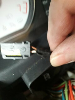

Ich habe den Schalter für den Beifahrer Airback gewechselt, damit war das Problem behoben, dieser hatte einen Kurzschluß, warum auch immer, habe den nie benutzt
Bei mir leigts ganz eindeutig am Schalter in der Beifahrertür. Ich habe dautner den Stecker mal ein paar mal hin und her gesteckt. außerdem den Schalter mit etwas Kontaktspray geflutet udn dann paar mal hin und her. Das hat gereicht. steht hier auch so im Forum und war sogar meinem TÜV beaknnt.

Mussten jetzt feststellen dass der Fehler im Stecker für das Steuergerät liegt.
Das weißbeige Kabel beliefert zwei Pins im Stecker.
Also muss der kurze im Stecker liegen.
Kann man den Stecker des Airbagsteuergerätes auswechseln?
Gibt es dafür ein Ersatzteil?
Oder muss man sich diesen Stecker mit Kabel vom Verwerter holen und dann an die Kabel löten?
