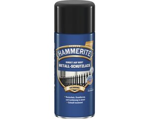

hallo datalost,
das Produkt Presto Bob Rostschutz ist aber nicht schwarz soviel ich sah...die Grundierung ist grau und die andere transparent bis gelblich :mellow:
Ich hätte dieses Produkt noch gefunden (Bild)
