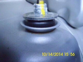

unser Stepway ist erst 15 Monate alt. Gestern hab ich eine AHK verbaut. Dazu war es erforderlich den linken Teppich der hinteren Radhausverkleidung im Kofferraum zu entfernen.
Es ist kaum zu glauben...Die Stoßdämpferaufnahme rostet lustig vor sich hin....:-((
Da ja die wenigsten Dacianer ihr Auto zerlegen um nach Rost zu gucken betrachte ich das hier mal als netten Tipp vor Ablauf der Garantie mal einen Blick auf die Aufnahmen im Kofferraum zu werfen.
Auch wenn dazu die Verkleidung entfernt werden muß.
Bei der nächsten Inspektion gibts da wohl was nachzubessern...

Kannst du mal ein Bild reingeben?
Wenn es im Innenraum ist und nur eine Blechkappe oder -scheibe darstellt, wirst du wohl nichts im Falle von Flugrost bekommen, weil sich das Material auch in 20 Jahren kaum verschlechtert.
Auch die Lenksäule ist aus Stahl und ungeschützt, es gibt mehrere Blechteile im Verborgenen, die eines besonderen Schutzes nicht bedürfen.
Wenns dich stört, einfach mal mit einem Pinsel und Hohlraumwachs drübergehen. ;)
Wenns natürlich die Karosserie an sich wäre, wäre es schon ziemlich schnell nachbesserungswürdig!!
Ein wunder Punkt bei allen Dacias ist die Auflagefläche von Tankeinfüllstutzen und Innenseite des Kotflügels. Hier sollte schon im Neuzustand bei einem Reifenwechsel mal der Einfüllstutzen von Aussen leicht losgeschraubt und an der Kotflügelinnenseite großzügig Korrosionsschutzfett reingegeben werden.
es ist leider keine Scheibe. Der Rost befindet sich direkt unter der Federbeinaufnahme. Wenn ich mich richtig erinnere hatten das die alten Opels auch mal an den Vorderfederbeinaufnahmen.....allerdings erst nach 15 Jahren....

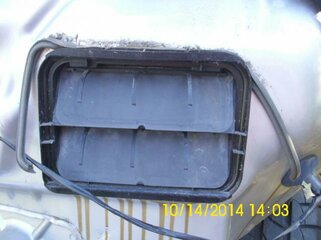

Auch interessant wie man bei Dacia Dichtungen verbaut.....Man muß nur mal die Stossstange abbauen und sich wundern...

mit dem zerlegen vor Ablauf der Garantie sei vorsichtig,- sonst ist sie evtl. mit dem ansetzen des Schraubendrehers erloschen.
Die gezeigte Stelle am Domlager ist, denke ich, gut nach zu bearbeiten, sieht noch nicht sooo schlimm aus. Zur Not Hohlraumspray drunter sprühen, das verteilt sich gut und konserviert passabel .
Die Innenraumentlüftungs-Dichtung wurde hier schon oft als Schrott beschrieben,- Ich habe den Lamellen-Rahmen mit Silikon eingeklebt.

beim zweiten Bild kann ich keinen Rost erkennen. Wo sitzt der?
Den Rost beim Domlager würde ich mit "leicht" einschätzen. Wie entwickelt sich so etwas über die Zeit. Wann würde man von diesem Ausgangszustand Probleme bekommen (sicherlich schwierig einzuschätzen; aber grob so nach einem Jahr, 4-6 Jahren oder eventuell länger)?
Welche Stellen sollten prophylaktisch behandelt werden?
Welches Mittel wäre empfehlenswert?
Kann ich das als Grünling auch?

Danke für deine Bilder.
Auf jeden Fall zum AH fahren und beseitigen lassen (ist schon etwas außergewöhnlich!) und dann mit Hohlraumwachs nacharbeiten.
An Stellen, wo nichts weggerieben wird, kannst du auch FluidFilm AR hingeben (z.B. innen), es ist fettartig und der Hersteller gibt 15 Jahre Garantie gegen Weiterrosten!
Ich hab das Zeug durch Erwärmen verflüssigt und alle Hohlräume (ausser Türen, dort ist ganzflächig Wachs) damit ausgespritzt.
gut das man den Dacia ja ohne Schraubenzieher zerlegen kann. Die meisten Verkleidungsteile sind ja lediglich mit Plastikstopfen gesichert.
Ich würde den Rost gerade am Domlager nicht als leicht bezeichnen. Zum einen ist es eine Stelle wo der normal Dacia fahrer keinen Zugriff drauf hat, zum anderen wirken dort doch erheblich Kräfte durch das Federbein.
Wann es dann knack macht ist wohl eher abhängig von der verbauten Blechqualität....
Bleibt also abzuwarten...B)
Auf dem zweiten Bild ging es nicht um Rost , sondern nur um die verbauten Dichtungen.

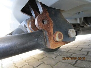

anbei mal zwei aktuelle Bilder von meiner Anhängerkupplung...sieht nicht gerade schön aus nach kaum zwei Jahren und wenig im Salz gefahren :huh:
Auf Garantie wird wohl niemand dies ersetzen (neu spritzen u.s.w.) was meint ihr? Sonst müsste ich es halt selber abmontieren und machen..

Ganz normal- das ist der Nachteil von pulverbeschichteten Teilen. Kaum kommt der erste Riss in der Beschichtung, wird dieser vom Wasser unterwandert und sie platzt großflächig ab. Dies passiert schon bei der Montage und ist kein "Mangel". Deine Bremsscheiben, Lenkgestänge und Aufhängungsteile rosten ja auch und es hat überhaupt keinen Einfluss auf die technische Funktion oder etwailige Garantieansprüche.

naja,ich hab meinem Händler jetzt mal ne Mail gesendet mit denselben Bildern wie hier,bin mal auf die Antwort gespannt,wenn nicht...mach ich's eben selber!
Wen das Auto ja jetzt sieben oder acht Jahre auf'm Buckel hätte wär's mir egal..aber so sieht
das eben unschön aus.

AHK ....... ich würde mit Stahl- oder Messingbürste den Rost und lockere Farbe entfernen und dann mit schwarzen Unterbodenschutz aus der Sprühdose drübergehen.
Der UB hat etwas mehr Restelastizität als schwarze Farbe und ist somit auch belastbarer.
Guck mal bei NORMA.
Die haben seit geschätzten 2 Jahren solche großen Stahlgitterkorbschütten in denen Werkzeuge und Sonderangebote sind.
Da haben die auch den UB-Schutz als Spray, den ich persönlich ebenfalls für meine AHK am Bus verwendet habe.
Ist recht manierlich das Spray ............ -_-

Unschön aber bei AHKs ohne vorherige Wachsbehandlung vor der Montage normal, weil die Hersteller sie nur billigst ohne Grundierung oder Rostschutz mit schwarzer Farbe "verkaufsfertig" lackieren.
Nimm zuerst eine Stahlbürste und entferne den gröbsten Rost, dann gib BOB-Rostversiegelung drauf (ist TÜV-geprüft), sie schließt Restrost zuverlässig und dauerhaft ein, dann kannst du mit einer Grundierung und schwarzem Lackspray oder Lack aus der Dose drübergehen.
Hier der Link zur Versiegelung:
PRESTO BOB Rostschutz Kombi-Pack Rostversiegelung und Grundierung 200ml 603871: Amazon.de: Auto
Ansonsten, wenn der UB Roststellen aufweist: FluidFilm "A" draufnebeln und anschließend Permafilm drauf. Weiterrosten wird zuverlässig unterbunden.

ja,ich denke mal das ich diese(s) Produkt(e) nehme,ich müsste allerdings die AHK dazu runterschrauben denn sonst komme ich nicht gut dran...
