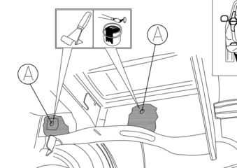

Hi,
ich hab mal ne Frage zum Einbau der AHK bzgl. des angehängten Bildausschnitts der Anleitung.
1.Sehe ich das richtig, dass die Löcher schon da sind und man sie nur frei kratzen muss? Auf der Gegenseite befinden sich ja dann Plastikkappen.
2. Mit was genau muss man die freigelegten stellen denn anschließend versiegeln (Unterbodenschutz oder Lack?) und in welcher Reihenfolge?
Also bspw. freikratzen, mit Unterbodenschutz versiegeln und dann die AHK dran schrauben oder freikratzen, AHK dran schrauben und dann erst mit Unterbodenschutz versiegeln?
Ich hoffe es ist halbwegs verständlich was ich meine.

Hat sich schon erledigt. Hab sie gestern dran geschraubt.

  • Zu meiner Frage von oben bzgl. der Löcher:
    • Auf der Gegenseite sind Stopfen drauf (Schritt 6 in Anleitung). Wenn man die entfernt, kann man mit den beigelegten Schrauben die Löcher auf der anderen Seite quasi von innen ertasten und dann frei drücken.
      Über den Löchern würden im Werk Aufkleber angebracht und dann der Unterbodenschutz aufgespritzt. Diese Aufkleber gehen dann relativ sauber ab.
