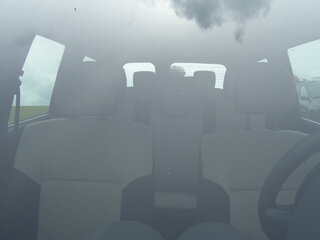

1.Zwischen Frontscheibe innen und Armaturenbrett (kein Foto) steckt jetzt schwarzer Schaumstoff bei mir ist dort alles offen.

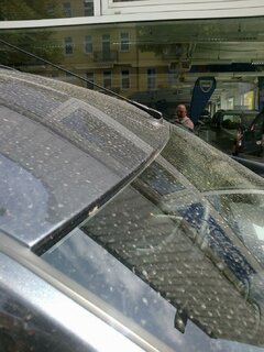

2.Zwischen Frontscheibenrand außen oben und Karosserie fehlt der Gummikeil

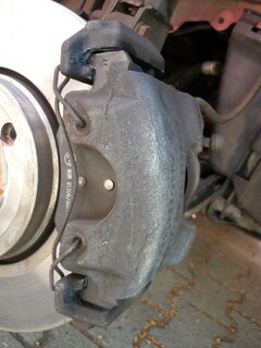

4.Andere Bremssättel vorn

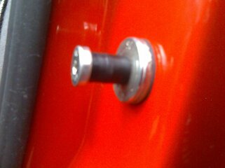

6.Kein Kunststoffring um die Schliesszapfen in den B/C Säulen (Bild vom 2007er)
Wie sieht das bei den anderen 2012er Modellen aus ? Vor allem fehlen bei Euch auch die Gummi´s am oberen Scheibenrand ?

1. Der Innenschaumstoffstreifen soll seit Anfang 2010 die hinteren Halter des Phase2 Armaturenbrett ersetzen.
Fahrzeuge mit Phase1 Armaturenbrett wurden bis zuletzt ohne diesen Schaumstoffstreifen ausliefert.
2. Der Gummi oben an der Frontscheibe wird seit 16/02/2010 nicht mehr verbaut.

4. Die 260er Scheiben gibt es mit ATE oder TRW Bremssätteln und Bremsbelägen.
Suchhilfe für die richtigen Teile der Bremsanlage
6. Der Zapfen wurde 11/2008 geändert.

Nein, diesen Scheibengummi aussen habe ich (Gott sei Dank) nicht. Die Rinne oben ist aber auch nicht ohne - da sammelt sich ziemlich was an.
Mal eine rückfrage: wie ist dieser Schaumstoffstreifen am Armturenbrett eingebaut - etwa auch so? :angry: -> Bild 2

Ja genau den meine ich.Ich muss immer aufpassen das mir da in meine Öffnung nix rein rutscht.Nur bei Ihm scheint der Streifen ein wenig weiter drin zu stecken.

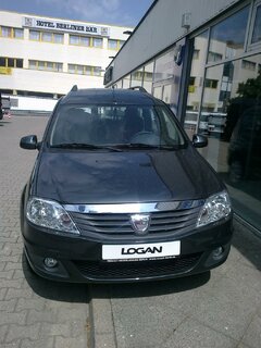

Nicht ganz so selten wie gedacht ?
Bin heute zufällig bei meinem Händler in Tempelhof vorbei gekommen und da stand doch draussen vor der Tür einer der letzten alten Modelle des MCV .
Schnell mal raus und gucken.
Siehe da Teilleder Ausstattung (Lenkrad und Sitze) und innen liegende Blinker.
Und "Highflex" Schriftzug am Heck ?

Letzte Baureihe bei Händler heute gesehen
Heute beim Händler noch einen der letzten Baureihe MCV gesehen.
Man könnte schon fast von einer Phase 3 sprechen da die Scheinwerfer jetzt die Blinker nicht mehr außen sondern innen zum Kühler hin tragen

Interessant, den Schaumgummi hatte ich nach Auslieferung entfernt. Ich dachte, das ist nur eine Transportsicherung gewesen. Fahre seid mehr als einem Jahr ohne den, hab ich noch nie vermisst.
So provisorisch wie das aussah ist es mir nicht zu verdenken.
Beim Service ist es auch niemanden aufgefallen, dass der Schaumgummi fehlt.
Herby
Da gab es doch schon den einen oder anderen, dem seine Kreditkarte dahinter gerutscht war und da man Sie nicht ohne wenig Kostenaufwand wiederbekam, könnte ich mir vorstellen, daß man das dewegen gemacht hat.

das Thema mit den Blinkern wurde hier schon durchgekaut, wir haben einen 2012er u. die Blinker auch innen:)

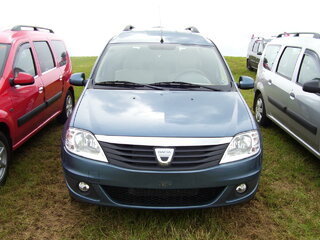

MCV Frontscheinwerfer
ich wundere mich, dass alle Logan MCV I (Facelift), die ich in meiner Gegend sehe andere Frontscheinwerfer haben als meiner.
Der Unterschied ist, dass bei meinem MCV die vorderen Blinker nicht an den Fahrzeugecken sondern zur Mitte des Kühlers im Scheinwerfer sind.
Liegt das an der Ausstattungsversion oder am Baujahr?
Hier 2 Bilder mit den Unterschieden:
