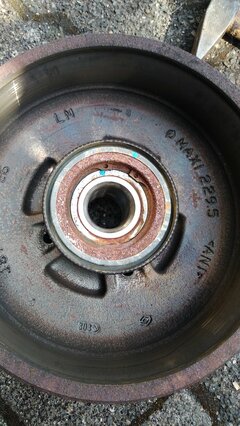

Hänge noch ein Bild von der Innenseite der Bremstrommel an - da der Gammel (nach 2 Jahren) sehenswert ist.
