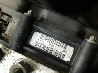

Mein geliebter Daci kam aufgrund mangelnder Bremsleistung nicht über den TÜV (2. Achse links) das ganze Abklären mechanisch oder ABS System) kürzen ich jetzt mal ab. Mein Schrauber gibt mir den Tipp, nach sorgfältiger Überprüfung, zu schauen, dass ich einen gebrauchten ABS Block bekomme. (Kurzer Hinweis, aus drei Schläuchen kommt an diesem Block Flüssigkeit raus, an einem nicht)
Auf diesem Block ist eine Nummer, mit der ich aber nicht weiterkommen. Kann mir jemand einen Tipp geben, was die Nummer zu sagen hat oder wo ich auf die Suche nach so einem Block gehen kann. Klar, die üblichen Anbieter, aber reicht da das Baujahr und Modell oder ist das völlig egal (also gleiches System bei Logan oder Sandero?)

Du schreibst weder die abgelesene Nummer, noch die genauen Fahrzeugdaten. Das reduziert die Chance auf brauchbare Antworten gewaltig. Man könnte auch Fotos vom ABS Typenschild und Fahrzeugtypenschild an seine Antwort hängen.
Typenschilder und Fahrgestellnummer
Danke für den Hinweis, Rest folgt alsbald
Da hängt vermutlich ein Regelventil fest, gibt's beim Corsa D auch oft. Es gibt Firmen die das reppen können oder im Austausch. zB ecu.de oder so.
