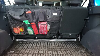

Ich kann diese "Kofferraum Organizer" wirklich empfehlen, gerade beim Dokker. Sie haften zum einen an der Filz(?)-Rückseite der Rückbank und sind zum anderen an den Kopfstützen zu befestigen.
Bei mir hängt es allerdings nur auf der linken Seite, wobei der rechte Flügel leicht nach innen eingeklappt ist. Somit kann ich die Rückbank noch umklappen, ohne das gesamte Gelöt abzubauen.
Damit das Warndreieck reinpasst, habe ich mit der Schere die oben liegenden, kleine Tasche unten eingeschnitten.
Einzig die Warnweste ist in der Ablage über den Vordersitzen und somit sofort zur Hand. Rumkramen käme im Fall des Falles eher schlecht. ;-)

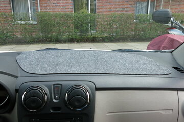

Ich habe meine Abdeckung aus 3 mm starkem Filz gebaut, der sich der verbogenen Form gut anpaßt. Oben ist der Filzdeckel mit Klettband befestigt, so daß er sich wie an einem Scharnier aufklappen läßt
Diesen Filz jetzt noch in einer anderen Farbe - zumindest in Schwarz - dann ist das ein super Lösung!!
DANKE für diese Idee!!

Leider keine Zeit für Serienproduktion. Ist aber recht einfach selber zu machen. Filz und Klettband kamen aus der Stoffabteilung eines Kaufhauses, die Form nach einer Pappschablone, die nach und nach zurechtgeschnippelt wird, bis sie paßt.
Super Lösung. Danke fürs Mitteilen. Passt zu Dacia. Einfach, effektiv und bezahlbar:)
