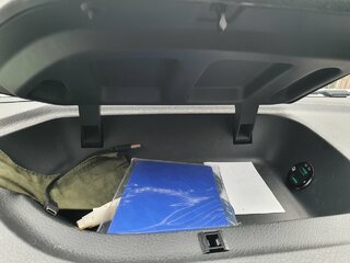

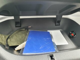

ich hab in dem Fach eine 2er usb Dose mit Stromanzeige rechts eingebaut. Diese versorgt ua das qi ladepad auf dem Deckel für das Smartphone.
Dazu habe ich nur das Loch gebohrt und von oben mit Draht das Kabel nach unten und links zu den Sicherungen gezogen. Alternativ wäre auch der Ausbau des Radios möglich.
Ich habe/hatte keine Lösung das Armaturenbrett zu zerlegen...
Enrico
Moin Enrico, danke erstmal für die flotte Antwort.
Das Loch hast du rechts im Ablagefach gebohrt, und dann den Draht rechts vom Radio nach unten geführt,
und dann unter dem Radio nach links zu den Sicherungen ? Das wäre schön.
Ich habe wenig Lust, viel vom Auto zu zerlegen, und mich im Fußraum zusammenzufalten,
die Knie sind nicht mehr so frisch und ne Bühne habe ich nicht.
Genau so....
