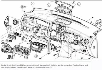

Ist das das gleiche Teil wie hier?
YouTube Video
Da hat Logan Fan ja einige Umbauten vornehmen müssen.

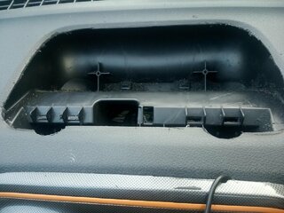

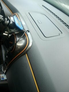

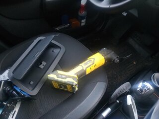

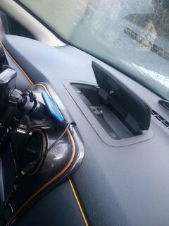

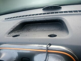

Ja ist es ich mache den Ausschnitt mit einem Multifunktionsgerät (Oszillierende Säge ) Schon an vielen anderen Stellen im Auto verwendet geht wie Butter schneiden und mit der nötigen Geduld und Feingefühl sieht es auch darunter sauber und ordentlich aus

Für was nutzt Ihr das Fach mit Deckel? Das wird doch innen im Sommer bestimmt extrem heiß?
Das kann schon sein , Schoko Riedel Schmelzen auch ohne Deckel und ich habe für vorn ein Sonnen Rollo vom Glückleichen China man fürn Sommer bestellt
Ja ich wollte es haben ich habs
