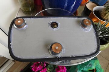

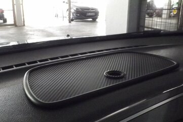

Ich habe das Problem dadurch gelöst in dem ich mir aus einem Kabelkanaldeckel etwas Carbonfolie und
Moosgummi eine Abdeckung gebastelt habe
Die aufgeklebten Unterlagscheiben mit den Magneten dienen zur Einstellung der Paßgenauigkeit und zur Beschwerung (kann man sicherlich auch anders lösen)
Ich hoffe konnte dir etwas helfen mit dem Tipp

Habe einen Sandero Stepway 2
Freut mich das es gefällt
Ja da der Kabelkanal thermisch formbar ist kann man den vorsichtig in die gewünschte Form bringen
( Kerzenflamme oder Föhn ) das Moosgummi ist für die Rutschfestigkeit und die Magnete für das Gewicht und zum einstellen gegen das Verrutschen da sie auf den Unterlagsscheiben verschoben werden können
