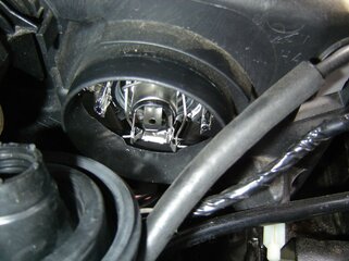

Hallo Max I. Mumm,
ich denke du musst noch ein wenig mehr demontieren um die Lampe herauszubekommen.
Der MCV hat eine Plastikabdeckkappe,darunter sitzt der Stecker und dann gibt es noch ein Gummi das es zu demontieren gilt. Erst dann siehst du die verriegelungsfeder, wie auf dem Foto.
ah, danke Icemat !
dann muss da das innere Gummi also doch raus
wollte ich erstmal nicht so recht glauben
dann mach ich mich nachher mal wieder ans Werk ...
