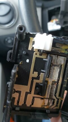

Also bei meinem Lodgy ging auch das Abblendlicht nicht mehr auf beiden Seiten, die Sicherungen sowie Lampen waren ok.
Das Autohaus hat heute den Schalter auf Garantie getauscht, wenn man das Abblendlicht einschaltet leuchtete mit dem defekten Schalten schon die grüne Lampe nicht mehr.
Oder doch das Kabel.

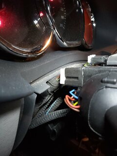

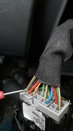

Hallo. Habe heute die mögliche Ursache gefunden. Wackelkontakt!
Und zwar wenn das Lenkrad in höchstes Position ist, wird mit der Zeit die grün-rote Leitung (an der äußeren Ecke von Stecker, geschaltet Abblendlicht) langsam aber sicher herausgezogen.
Zusätzlich wird ein schwacher Kontakt oxidieren und das war's!
Davor habe Lenkstockschalter komplett zerlegt und Kontakte gekratzt. Aber konnte damit die Funktion wiederherstellen. Per Zufall konnte den Fehler am Stecker finden. Hier noch ein Bild dazu
