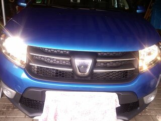

Muss man wohl nichts mehr dazu sagen was wohl die original H4 ist :lol:
Original sind beim Lodgy und beim Sandero Stepway II (zumindest bei unseren) Osram Lampen drin. Night Breaker sind definitiv eine Verbesserung.
