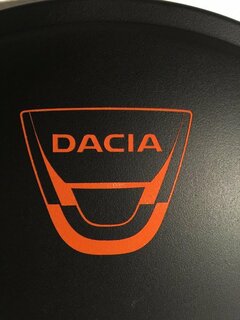

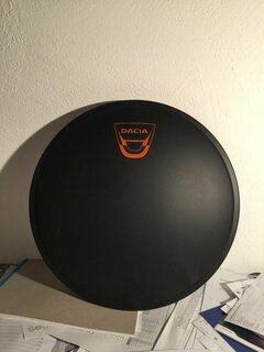

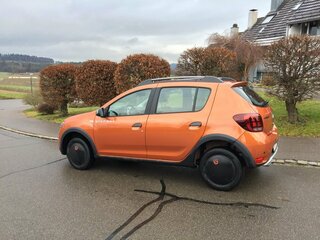

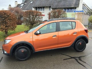

Ich hab jetzt 15" Stahlfelgen mit 185/65 Michelin CrossClimate+ montiert. Darauf nun diese Moon Caps. Die Caps habe ich mit Lackfolie lackiert. Ist nicht perfekt geworden, aber als Proof of Concept durchaus brauchbar. Der Verbrauch ist laut Bordcompi schon um 0.4 Liter zurückgegangen, ich glaube aber da geht noch mehr im Sommer^_^ Falls jemand interesse an original Dacia-Stahlfelgen 205/55/r16 hat, mit Michelin Energy-Saver Sommerreifen mit nur 5000km, bitte bei mir melden.

Du bist Dir sicher, dass die vorderen Bremsscheiben noch genug gekühlt werden können?
Ich fahr keine Rennen und vorausschauend, ich benutze die Bremsen nicht häufig^_^
Ich dachte das COC-Papier hat beim stepway keine 185er Reifen eingetragen? Stehen sie bei Dir drin, oder hast Du das eintragen lassen, oder fährst Du diese ohne Änderung in den Papieren?
Bei uns in der CH dürfen 15" montiert werden:
@ athink:
Das schaut gut aus! Ich finde Deine bearbeiteten Moon-Caps sind auffälliger und extravaganter als die ganzen Alufelgen.

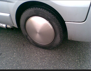

Genau das dachte ich zuerst auch, aber die Öffnungen in der Felge haben bei unseren Autos keinen großen Effekt. Bei Citroën gab's z.B. beim GS, GSA, CX und XM teilweise serienmäßig geschlossene Radkappen.
eben, dort war man so schlau und die Luftströme entsprechend gelenkt.
Nicht wenige Fahrzeuge haben unterhalb der Frontschürze Öffnungen durch die der Fahrtwind zumindest in Richtung vordere Bremsen strömen kann. Ein Teil der Luft die durch den Motorraum fließt strömt auch seitlich in die Radhäuser.
Desweiteren verschlechtern gerade die sehr offen gebauten Alufelgen die Aerodynamik enorm.
Weil sie die Luftströme die am Fahrzeug vorbeiströmen beeinflussen. Da kann man sich auch fragen ob das nicht für die Kühlung der Bremsen einen negativen Einfluß haben könnte.
