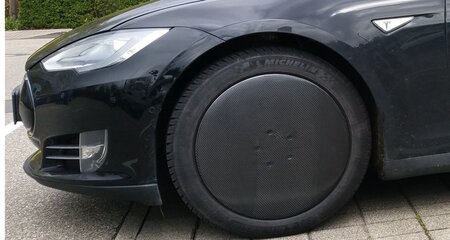

Die Optik ist wichtig, aber eine aerodynamisch geformte, leichte Felge wäre mir am liebsten. So wie hier:
wenn es um gefällige aerodynamische Lösungen geht.....
Eine ganze Reihe schnöder Familienlimousinen des 80er Jahre hatten so etwas. Stahlfelgen mit vollflächiger und (fast komplett) geschlossener Radkappe. Z.B. bei Ford Sierra.
Oder die gleiche Lösung mit komplett geschlossener Radkappe aus poliertem Edelstahl. Hatte so gut wie jeder Citroen bis in die 90er.
Es geht also gefällig und elegant mit äußerst preiswerten Mitteln.
Moon Caps auf Stahlfelgen...
Was es nicht alles gibt! Aber wie ist das bei den Dingern mit der Kühlung der Bremse im Extremfall? Außerdem würden diese Blenden wohl umgehend geklaut...

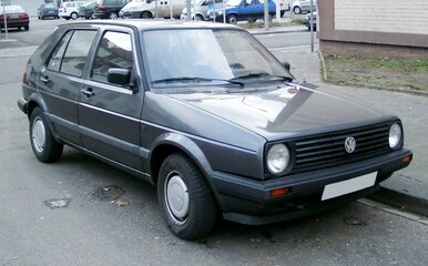

Aber fast geschlossene, glattflächige Räder hatte ja auch schon serienmäßig der Golf 2:
Diese Räder fand ich nie schlecht und finde es schade, dass sowas heute nicht mehr angeboten wird.
