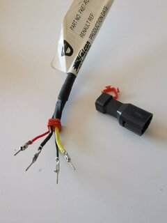

Hallo liebe Gemeinde.
Nachdem ich meinen Dusti Phase 2 mit MNE und Rfk nachgerüstet habe, kommt mein Herausnehmen des Rückwärtsgangs ja immer die leidige Meldung "Kamera defekt blabla..." wegen der Nachlaufzeit.

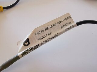

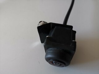

Nun habe ich mir eine originale 6V Rfk eines Dokker gekauft und möchte diese im Duster verbauen.
Weiß jemand, wie die 4 Kabel der Kamera dazu ans MNE angeschlossen werden müssen?
Was ich hier bereits herausgefunden habe ist, dass die Spannungsversorgung von 6V wohl vom MNE selbst gestellt wird.
Danke schon mal für eure Hilfe!
Sven
die nummer für dokker oder duster oder logan sind immer gleich.
beschreibung ist vom dokker, die vom duster ist im download bereit.
im beipack ist ein link auf dem du deine daten ziehen kannst
Danke!
Nach dem Ausbau der 12V-Cam und dem Einbau der 6V-Cam nach obiger Anleitung funktioniert nun alles perfekt ohne die lästige Fehlermeldung - sehr angenehm :)
War zwar ein ziemlich Gefummel mit einigen Frustmomenten, aber das Ergebnis überzeugt :yes:
