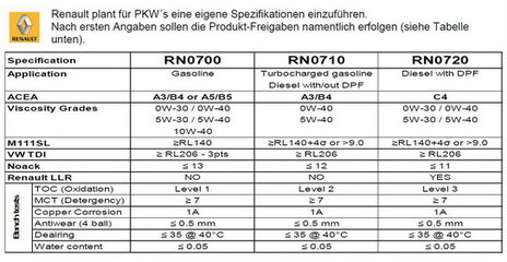

Es gibt inzwischen von Renault Produktfreigaben unter Renault Nummern:
RN0700 Benzinmotoren
RN0710 Dieselmotoren ohne FAP
RN0720 Dieselmotoren mit FAP
Ich habe noch nicht danach gesucht - aber ich denke im Netz sollte es was dazu geben.
Dann weist Du wo Du dran bist mir Deinem Oel.
ich meine, Renault empfahl bei meinem Megane noch nach ACEA-Norm. Haben die jetzt eine spezielle Renault-Freigabe, auch bei Dacia, eingeführt?
Grüße
auf der Seite von bizol.de
Habe ich im Newletter 2/2008 folgendes gefunden.
