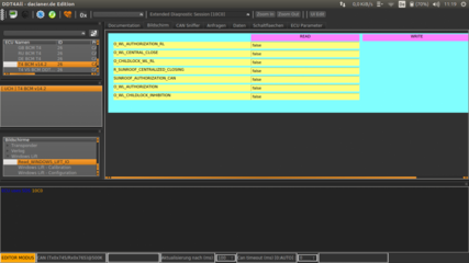

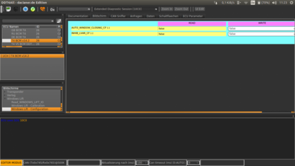

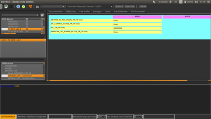

Vielleicht kann man ja hier etwas einstellen.......child lock ??
Bildschirmfoto vom 2019-04-04 11-23-44.pngBildschirmfoto vom 2019-04-04 11-19-52.pngBildschirmfoto vom 2019-04-04 11-19-41.png
